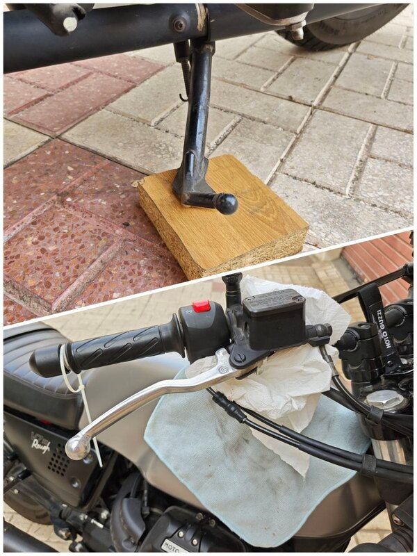

    El primer paso es nivelar la moto, el manillar debe estar lo más horizontal posible, mi truco es poner un taco en la pata de cabra y luego girar el manillar a la derecha. La idea es que cuando se agregue el líquido al depósito no se derrame por inclinación.

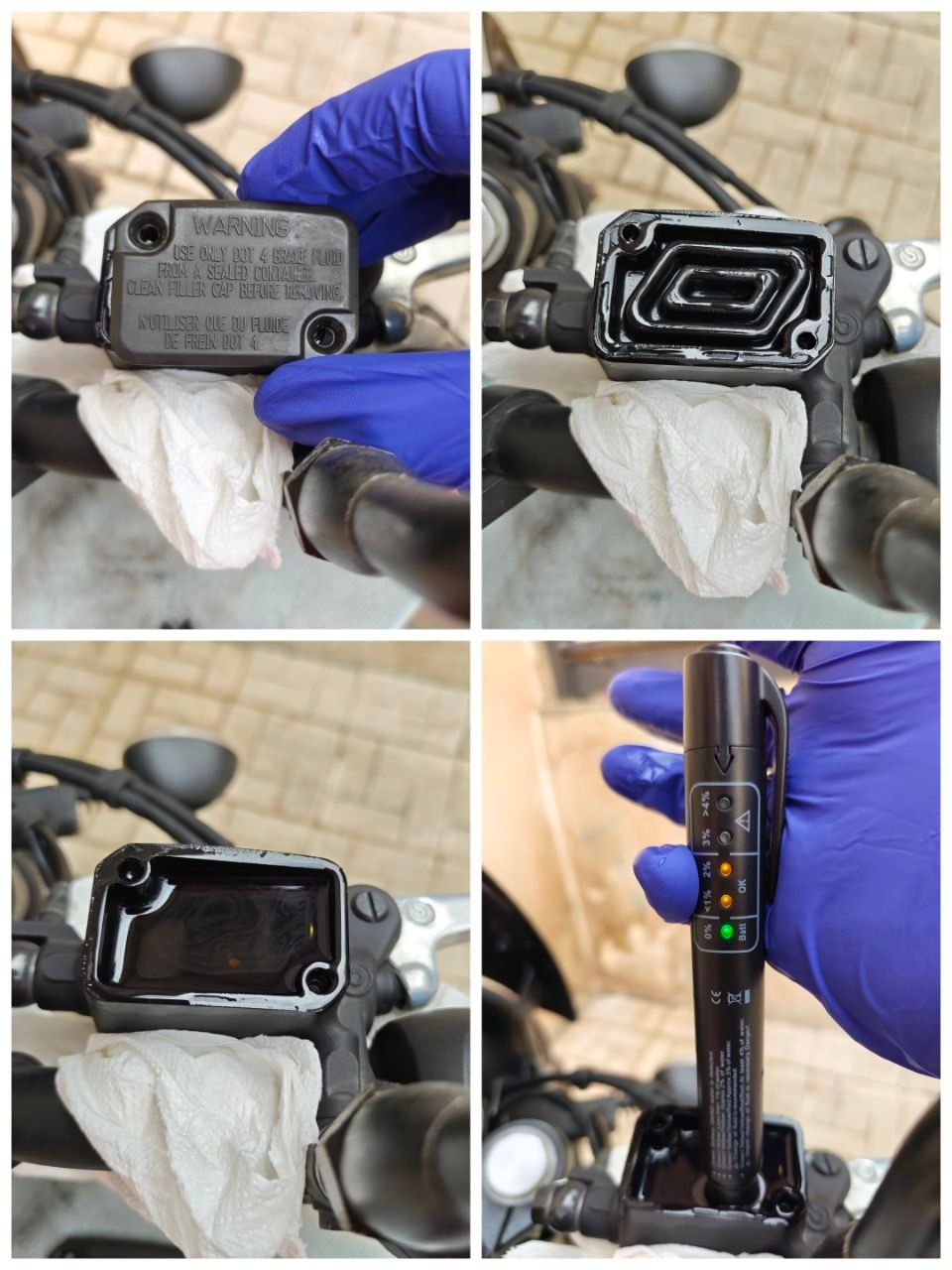

    Abrir el depósito de la bomba y comprobar el nivel, al purgar el líquido debemos rellenar este depósito y evitar a toda costa que aspire aire, la idea es expulsar el líquido antiguo y cualquier burbuja por el purgador de la pinza.
    En mi caso había algo de suciedad rara en el depósito y procedí a extraer el líquido existente con una jeringa y limpiar con un trapo, luego eché líquido nuevo para comenzar el purgado del sistema.
    Al quitar la tapa hay una membrana de goma, está ahí para sellar el depósito y evitar que entre humedad.
    Aprovecho la ocasión para estrenar este artilugio de Aliexpress, mide la conductividad del líquido de frenos y así se puede saber que tan contaminado se encuentra.
    🤓 ¿Porqué es importante el nivel de agua en el líquido de frenos?
    Porque los líquidos no se comprimen y los gases sí, el líquido de frenos mientras conserve su estado líquido nos sirve para frenar perfectamente pero cuando absorbe humedad esa pequeña parte de agua hierve y se hacen burbujas de vapor (estas sí se comprimen) cuando el freno se usa mucho y genera calor, o sea cuando más necesitas los frenos bajando un puerto de montaña los pierdes. Este fenómeno se conoce como "fading" (desvanecimiento).
    Por esto los botes de líquido de frenos especifican el "Dry Boiling Point" y el "Wet Boiling Point", punto de ebullición en seco y en mojado, para denotar cuanto calor aguantan cuando el líquido es nuevo y al tiempo cuando han absorbido humedad.

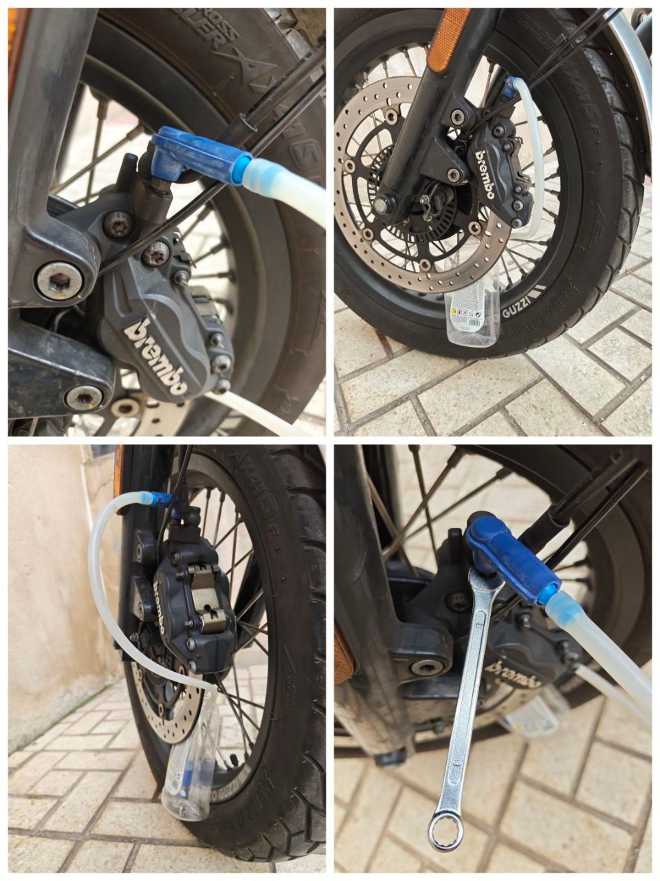

    Ya con líquido nuevo en el depósito el siguente paso es poner la manguera y el contenedor en el purgador y comenzar a purgar.
    Para el purgador una llave 8mm, la manguera transparente es ideal para ver las burbujas cuando salen.
    💡 Un truco es hacerle una curva a la manguera para que las burbujas de aire no retornen al purgador y así eliminar toda posibilidad de que vuelva el aire al sistema.
    El método clásico de apretar y soltar:
    • Apretar la maneta varias veces y mantenerla apretada
    • Abrir el purgador un cuarto de vuelta y saldrá el líquido, notarás como la maneta pierde fuerza no la sueltes aún
    • Cerrar el purgador para que no entre aire
    • Soltar la maneta
    • Repertir el ciclo, comprobando el depósito y rellenando cuando sea necesario
    Repetir el proceso hasta que el líquido salga limpio y sin burbujas por el tubo transparente. La maneta irá recuperando el tacto.
