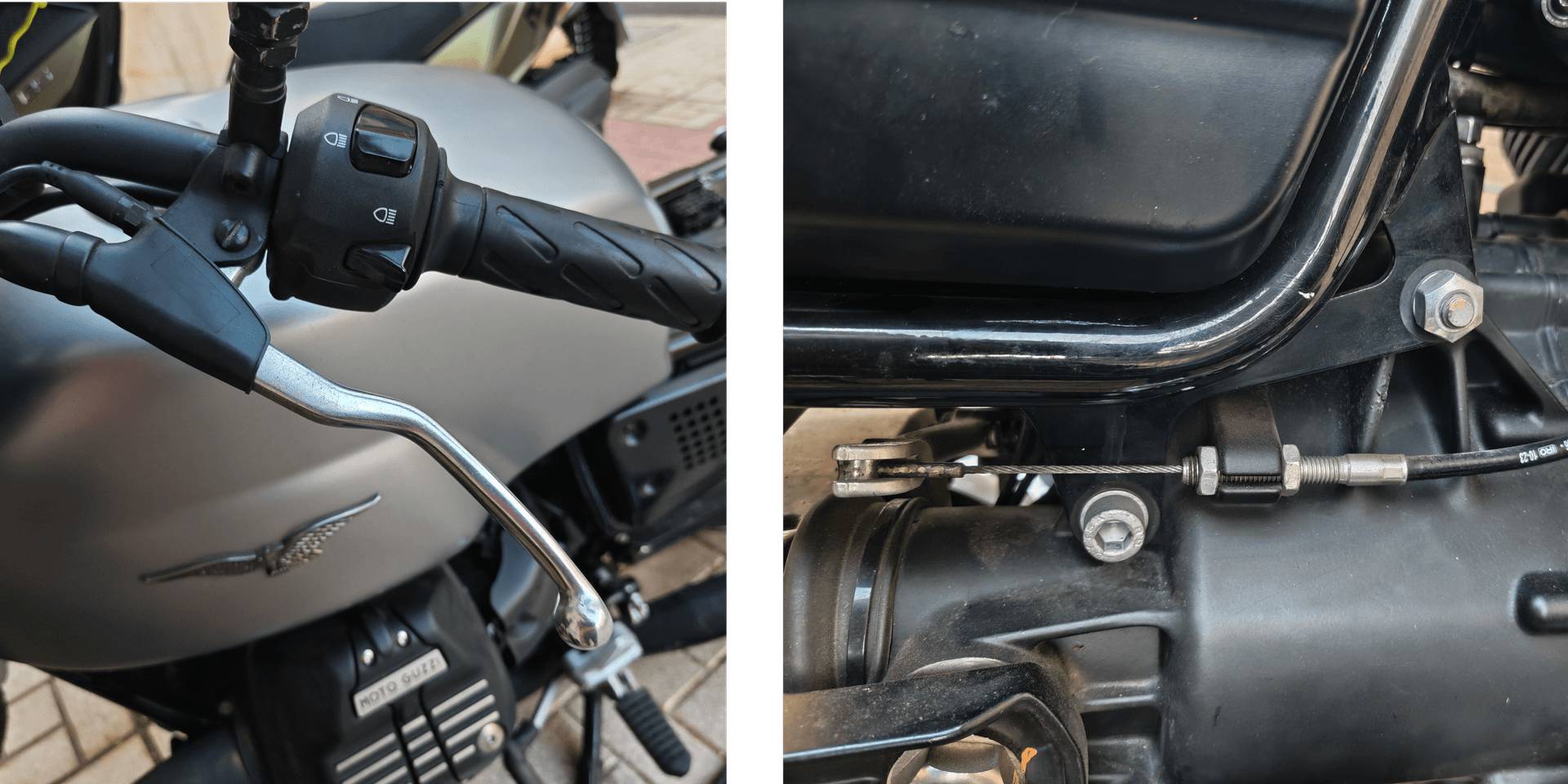

    El recorrido del cable es el siguiente:
    • Maneta: Parte de la maneta izquierda y pasa por detrás del faro/tija con curva amplia.
    • Chasis: Baja por la cuna del chasis, debajo del depósito.
    • Caja de cambios: Sigue por el lateral derecho hacia atrás hasta enganchar en la palanca situada en la parte trasera de la caja de cambios.

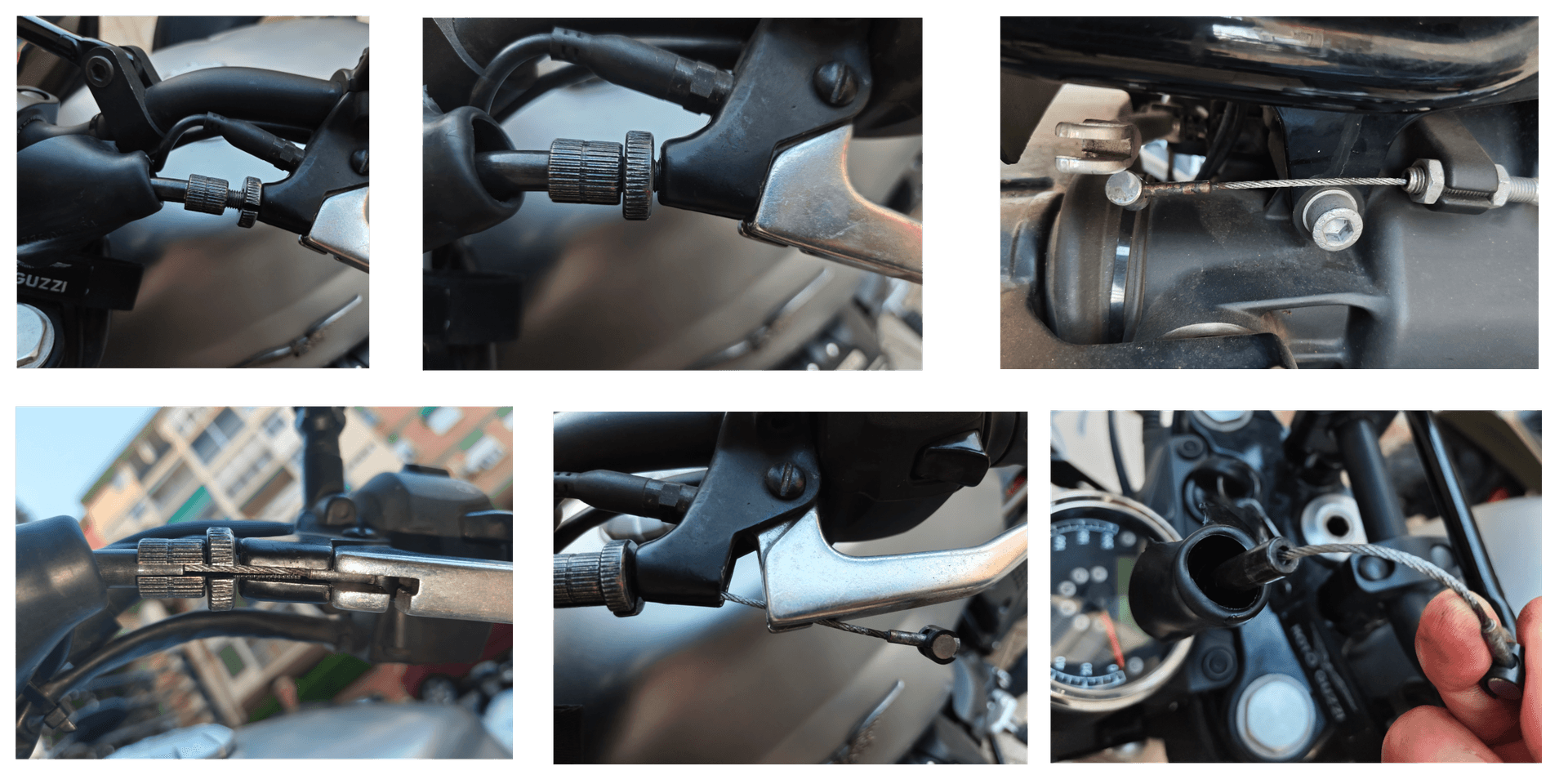

    • Remover el capuchón de la maneta de embrague, y enroscar (cerrar) todo lo que da para que el cable quede lo menos tenso posible.

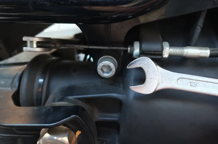

    • Desconectar el prisionero al otro extremo del cable, debería ser fácil luego de cerrar toda la rosca en la maneta.
    • Girar la rosca en la maneta de forma que puedas sacar el cable, (igual que el freno de una bici), de la segunda fila las fotos 1, 2 y 3.

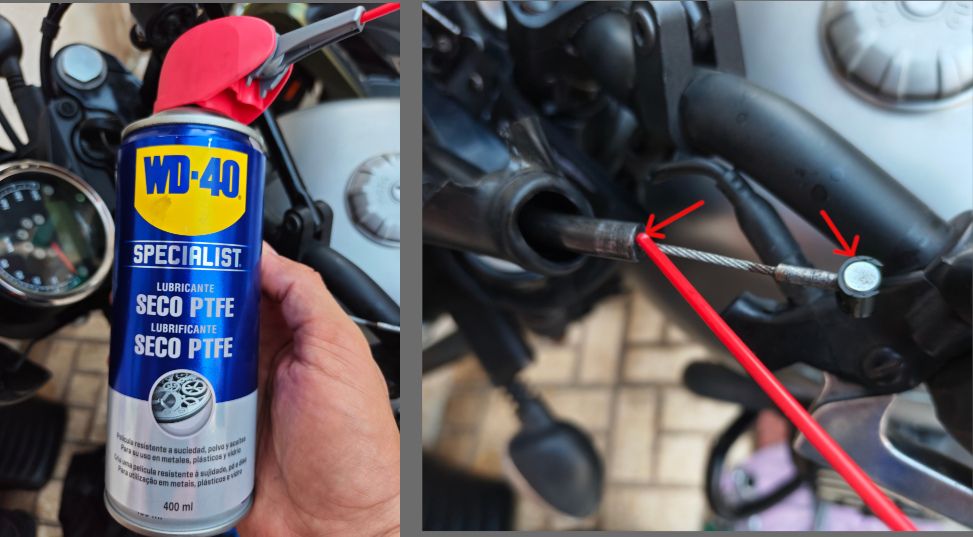

    La idea es lo que digo arriba, lubricar la funda por donde pasa el cable y el barrilito que gira en la maneta cuando se acciona. Yo uso este spray de PTFE, lo mismo que le pongo a la pata de cabra.
    Hay un artilugio justo para esto, ayuda pero no es imprescindible. Otro truco es usar una bolsa de plástico para crear un embudo.

    • Poner el prisionero en la palanca al otro extremo del cable
    • Ajustar las dos tuercas si fuera necesario (llave 13). (Normalmente no haría falta pero si la rosca ya no da más en la maneta lo puedes corregir aquí)

    Este es un mantenimiento muy simple pero que se agradece muchísimo, el tacto del embrague mejora y lo más importante alargas la vida útil del cable. Mi V7 tenía 10 mil km cuando la compré y el cable no dió más (la primera foto arriba), ahora la moto está llegando a los 30 mil, o sea el cable va a cumplir 20 mil km y ahí sigue.
