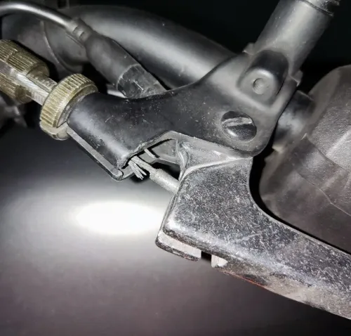

  • Mantenimiento del Cable de Embrague - Moto Guzzi V7
    v7iii v7-850 v7ii v85tt
    1
    6
    0 Votos
    1 Mensajes
    84 Visitas
    ScoutS
